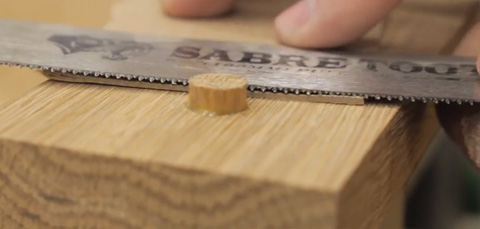

Ändträpluggen måste han såga loss först eftersom den är mycket starkare. Till det använder han en japansåg. Sågen lägger han inte direkt mot träet, utan lägger en bit papp emellan och undviker på så sätt repor. Sedan tar han stämjärnet igen för att få loss den sista uppskjutande delen av pluggen.
