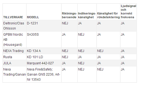

Följande brandvarnare visade på mindre anmärkningar som tillverkarna nu måste åtgärda:
Brandvarnare med brister
