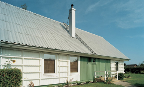

Trä går som sagt att variera i en mängd olika former, exempelvis genom olika slags panelsättning så som lockläkt, funkis eller liggande panel. Men du har även ett antal träslag att välja mellan.
- Det helt dominerande träslaget för träfasader i Sverige är gran. Furu används också i viss utsträckning, och på senare tid har lärk och jättetuja - kallas ofta felaktigt för ceder på grund av det engelska namnet Western red cedar - börjat användas, dock ännu så länge i relativt begränsad utsträckning, säger Jöran Jermer.
Gran: Gran är ett av de vanligaste fasadmaterialen i trä. Det tar upp fukt långsammare än furu eftersom det är mindre genomsläppligt. Gran kan ses som lite av lagomalternativet, det är mellanhårt, har medelbra motstånd mot röta.
Furu: En furufasad är relativt billig i jämförelse med exempelvis lärk, men måste behandlas för att behålla kvaliteten. Fördelen med kärnvirke av furu jämfört med vanlig furu är att det är mindre genomsläppligt och därför tar upp fukt långsammare. Kärnvirke innebär att virket kommer från stammens inre del, vilket gör det lämpligt för den som vill ha en furufasad. Samma sak gäller värmebehandlad furu, så kallas thermowood. Furu är medelhårt.
Lärk: Sibirisk lärk är sprödare än furu och gran och har en tendens att vrida sig. Å andra sidan har den en hög naturlig kvalitet. Den har till exempel 25 procent högre densitet och elasticitetsmodul än furu och gran, och dessutom bra beständighet även i naturlig form. Lärkspecialister rekommenderar dock, på grund av dess rörelser, att detta fasadmaterial placeras tätt och att virket renkapas i bägge ändar.
Jättetuja (Western red cedar): Precis som sibirisk lärk är jättetuja, som vanligtvis importeras från USA, ett av de lite mer exklusiva fasadmaterialen i trä och kärnvirke av jättetuja kostar därefter. Å andra sidan ger det en relativt underhållsfri fasad i omkring 50 års tid - fasaden behöver alltså inte målas. Samtidigt har den lägre densitet än furu och gran, och är mjukare.
