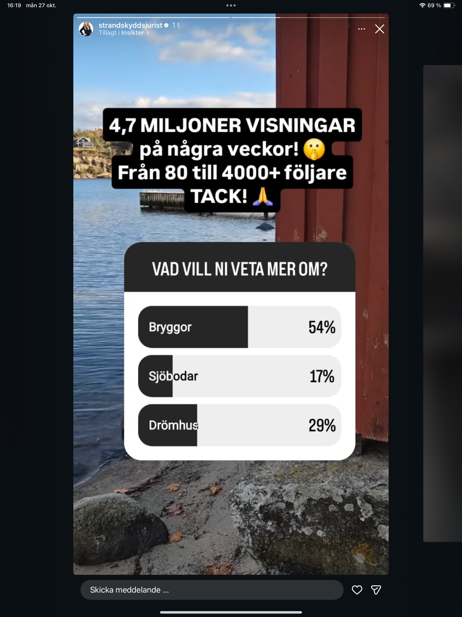

saltet ·
Följ strandskyddsjuristen på Twitter så ser man hur extremt svårt det är att få några tillstånd till något inom strandskyddet.
Dock kommer vissa lättnader att genomföras för små pölar och diken i obygden.
rampante ·
Hittar ingen "strandskyddsjurist" på X (som Twitter numera heter). Kan du länka till den?
saltet ·
Ursäkta. Hon är på twitter.
  • Bild av en Instagram-omröstning med text om att ha nått 4,7 miljoner visningar. Frågan är "Vad vill ni veta mer om?" med alternativen bryggor, sjöbodar och drömhus.
saltet ·
Instagram ska det vara.
