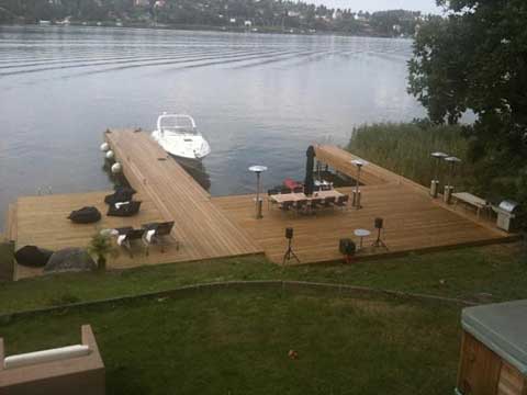

Medlemmen Bekins brygga.
Medlemmen Bekins brygga. Foto: Bekin

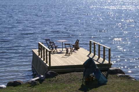

Medlemmen Jaggers pålade brygga med stenkista. Foto: Jagger
Exempel på allmänna och enskilda intressen kan vara: vattenmiljön, fiskar, alger, fågelliv, kulturlämningar, människors hälsa, landskapsbild, andra bryggor, sjöbodar, ledningar och badplatser. Kontakta länsstyrelsen där du bor för att ta reda på detta.

När du vet att du får bygga
När det är klargjort att du har rätt att bygga bryggan är det dags att du bestämmer dig för vilken sort du vill ha. Dels är det en fråga om tycke och smak, dels är det en fråga om vilken slags brygga som lämpar sig bäst på platsen.
Nedan följer några vanliga typer av brygga och när du ska välja respektive brygga (bäst lämpad):
Pålad brygga
Vad: En traditionell brygga som hålls uppe med hjälp av pålar som slagits ner i botten
Fördelar: Bra för fiskyngel, påverkar vattenmiljön mindre än flytbryggor vid djup grundare än 2,5 meter, ganska billig, stabil
Nackdelar: Sämre val i utsatta lägen och vid djupt vatten
Bäst lämpad: Vid lerig botten, när vattnet är grundare än 2,5 meter

Stenkista
Vad: En traditionell brygga bestående av ett kistliknande ramverk av trä som fylls med stenmaterial tills kistan sjunker. Därefter byggs en passande däckkonstruktion ovanpå.
Fördelar: Lång livslängd, stabil, klassiskt vacker, klarar utsatta lägen bra och svåra bottenförhållanden
Nackdelar: Dyr
Bäst lämpad: Vid hård eller sandig botten
