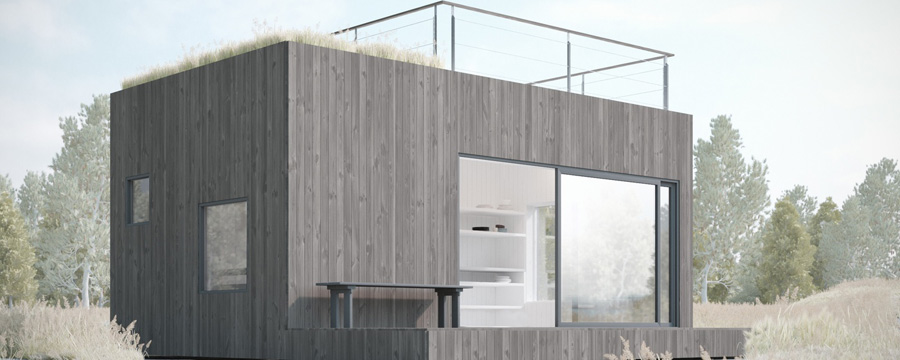

Attefallshus med litet trädäck.
Attefallshus med litet trädäck. Foto: Sommarnöjen
