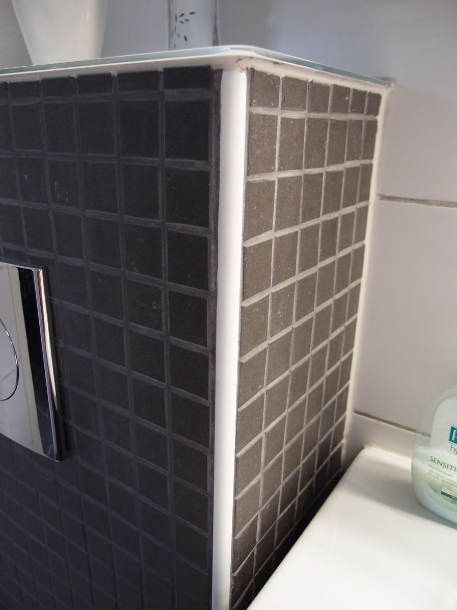

Besiktningsmannen hittade 18 punkter att anmärka på, varav de fyra allvarligaste var buktiga väggar, en spolcistern som var inbyggd i väggen men utan fall på golv i vägg, ojämn passning på rördragning samt att provtryckning ej var utförd. Övriga punkter rör saker så som ojämn fog, skada i sil till golvbrunn, ojämn mosaik med mera.

mosaik
Besiktningsmannen anmärkte på ojämn mosaik. Foto: Kimmy Ränzlöw
