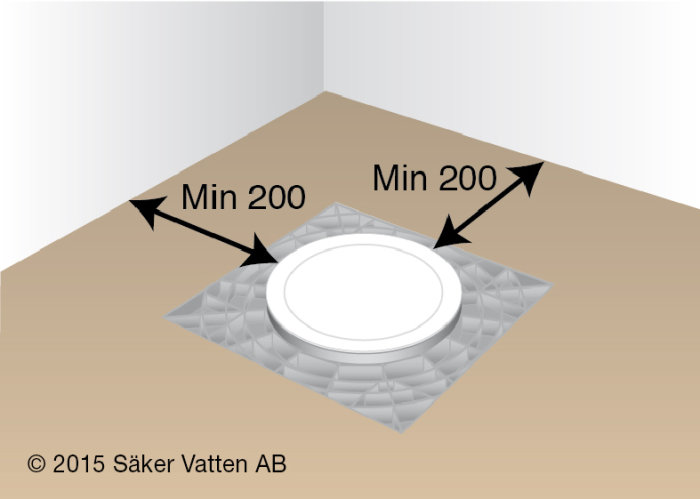

Håller på med renovering av vårt badrum. Vi såg att hantverkaren inte centrerat brunnen och dess sil i duschutrymmet som är ca 1 kvm. Har han gjort fel? Själva duschen däremot har han centrerat i mitten av utrymmet så det ser snett ut med brunnen som inte är precis nedanför. Tacksam för svar.
Svar
Hej.
Det finns inget krav på att golvbrunnen måste vara centrerad i duschplatsen. Gällande mått-krav så måste golvbrunnen vara minst 200 mm från väggens tätskikt, detta för att kunna ansluta tätskiktet ordentligt.
