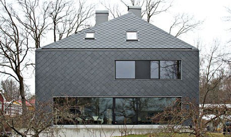

De gamla träden på tomten har överlevt byggarbetet, och det strama exakt proportionerade huset med sin skifferfasad ser nästan ut att ha funnits på plats sedan fyrtiotalet.

Tanken var från första början att bygga för att uppnå låg driftkostnad, huset är energieffektivt och relativt underhållsfritt. Istället för en träfasad som ska målas om år efter år så har paret Thiel valt att klä tak och fasad med skiffer fastskruvat på stålreglar. Tvåplansvillan med inredd vind är murad med 30cm lättbetongsten från Aeroc som täckts med gipsputs på insidan och med 5 cm stenull på utsidan. Innertak och mellanväggar är täckta med björkplywood. Bjälklagen är platsgjutna och trägolvet ligger på en diffusionstät stegljudsmatta direkt mot betongen.
– Vi har eftersträvat enkelhet i materialvalen: inga målade väggar, ingen målad fasad.
Stort fönster i skifferfasad
Linda Thiel förklarar att mura med lättbetong har både för- och nackdelar. Lättbetong klarar samma laster och har överlägset bättre u-värde än leca men infästningar av fönster och dörrar är svårare eftersom den är porös. Ett murat hus med gjutna bjälklag är värmetrögt vilket bidrar till ett behagligt inneklimat. Däremot så tar det uppemot två år innan väggarna torkar ut helt, först därefter blir inneklimatet helt rätt.

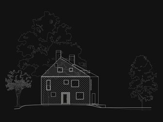

Ritning av fasad
