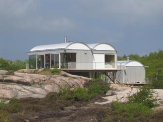

Rymligt, ljust och klätt med trä på insidan, tåligt och underhållsfritt mot havets saltstänk på utsidan. Arkitekt Mats Fahlander tar platsens karaktär som utgångspunkt för en liten husgrupp i Slävik på Härnäset i Bohuslän.
Fritidshus på Bohusläns klippor
Istället för den traditionella bohuslänska fiskarstugan, så har Mats valt tunnvälvda tak med en rikligt uppglasad fasad.

– Vi har tagit fasta på de här grova klippornas rundningar och den mycket vackra men karga bohuslänska naturen. Husen skulle vara så underhållsfria som möjligt, och därför valde vi traditionella och grovt korrugerade fibercementskivor som fasadmaterial.
– De tunnvälvda taken antar jag är rätt ovanliga idag, men det finns fina exempel i arkitekturhistorien, säger Mats och nämner t.ex. tunnelbanestationen Thorildsplan vars perrongtak utformades av Peter Celsing.

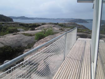

– Här har vi dock satsat extra på fönsterpartierna, eftersom de är mycket utsatta mot havet och väster. Under höststormarna kan det bokstavligen spruta saltvatten högt upp på klipporna.
