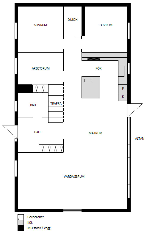

Jag och min sambo skissar på ett litet hus vi vill bygga tillsammans, kanske 90-100 kvm stort. Vi skulle vilja klämma in två sovrum, ett kontor, och ett öppet vardagsrum och kök. Men vi lyckas inte utan tror att det kommer att kännas trångt hur vi än gör. Har du som arkitekt några specialtips och trix till oss som vi kan prova med? Alla idéer är guld värda.

Hej Johanna och Victor!
Va roligt att ni ska ska bygga ett lite hus tillsammans.
Först och främst är det permanentboende ni ska bygga?
Då regelverken ser lite olika ut för permanentboende och för fritidshus och därmed tillåter lite olika knep på vägen.
ca 90-100 kvm Boarea säger ni?
Det borde man kunna få till er önskemål på om man inte ha för stora rum och om man kan sammutnyttja/överlappa vissa funktioner.
Man behöver lösa en smart och yteffektiv planlösning som hanterar platsen på tomten och livet i huset.
Bygger man permanentboende, Handlar också mycket om att kunna regelverken för tillgänglighet enligt SIS, dvs mått för dörrar/korridorer/badrum/kök/tvättstuga och garderober etc och det hjälper såklart om har erfarenhet av mått i byggnader.
Det är ofta svårt nog som förstagångbyggare att få ett hus byggt, men att också rita det, gör det inte lättare.
Besök gärna hus av den storleken, kanske finns något till salu i er kommun som är av den storleken och kanske har den lika många rum etc, men tänk på att regelverket ser inte likadan ut nu som då det ev gjorde då när huset byggdes om det inte är nybyggt.
Av erfarenhet tror många bara baserat mått att mycket kan bli för lite.
men i verkligheten känns vissa måtten ofta ganska mycket större.
Det gäller att försöka få som grenrösare måtten på dom ställen där man ofta rör sig och minska ner där det inte finns kvar eller däran inte vistas lite mycket.
Det största knepet är att ge det hela lite tid vrida och vända på det tillräckligt många gånger eller anlita någon som ritar hus som sitt yrke, som gör detta dagligen.
Annars titta mycket på referenser, och inte bara bilder utan gärna studera planritningar osv.

Kör ryggåstak i den delen där ni har vardagsrum/kök så kan ni krympa ner den ytan betydligt mer än ni tror utan att det känns trängt.

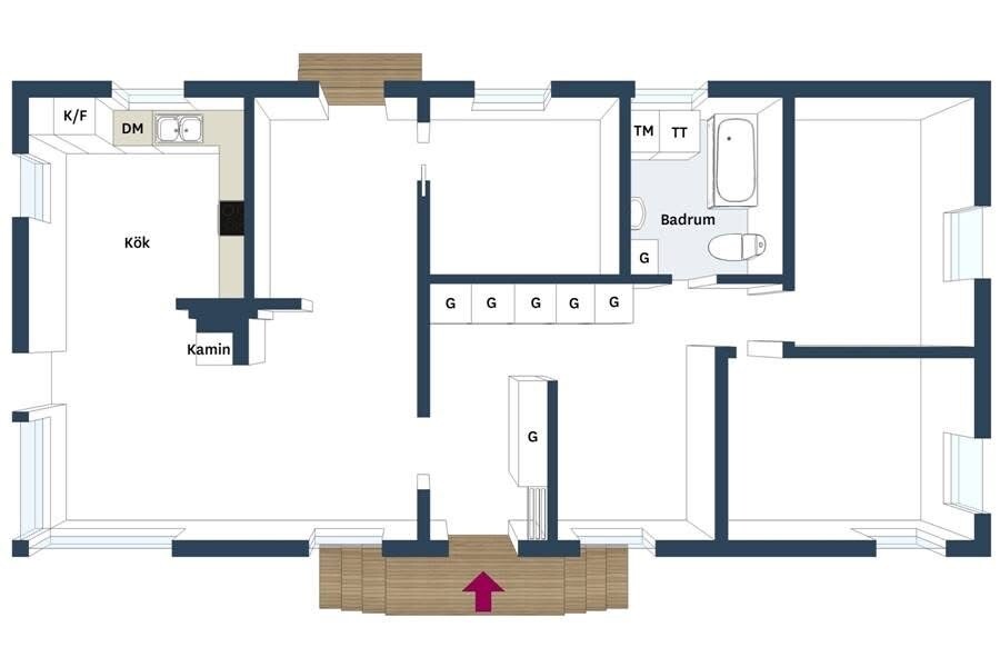

Jag har 93 kvm, tre sovrum och förutom vardagsrummet så har jag ett litet allrum som sitter ihop med hallen där barnen hade gemensam yta för TV, spel och pyssel när de var små. Barnen hade de största rummen (12 kvm/pp) och jag har ett litet sovrum med plats för en 1.60 säng.Vinkeln i vardagsrummet utanför mitt sovrum använder jag som kontor.
Kök och sovrum är i originaldelen av huset, som var en sommarstuga på 42 kvm från början och resten är tillbyggt. Det som funkat bäst är att barnen hade ”sin del” av huset och jag min och ändå inte så avskilt som när man har ett 1 1/2-planshus. De flesta som är här för första gången blir förvånade när jag berättar hur många kvadratmeter vi bor på. Nu är båda barnen snart utflugna och istället har en sambo flyttat in och då är 93 kvm precis lagom för bara oss två.

Stora öppningar är mitt korta svar på grundfrågan. Ett litet sovrum känns mycket större om man har en dubbeldörr i glas (ev frostat) som både släpper in ljus stängd och öppen. Ett rum känns trångt om det är mycket möblerat, så tänk på hur ni skall lösa förvaringen av kläder.
Väggfasta garderober gör att rummet känns större. Dessutom så behöver man då ingen vägg som ljudisolering mellan rummen utan bara en OSB och en gipsskiva (limmade mot varandra) mot det angränsande rummet.
Skjutdörrar sparar utrymme, de kan upplevas opraktiska ibland, men rätt använda är de fantastiska. Vi har en skjutdörr som går inne i väggen mellan kök och tvättstuga. På vardera sidan är det bara OSB/gips limmade i varandra vilket gör att den inte stjäl något utrymme - väggen är lika tjock som den skulle varit annars. Det bästa med skjutdörren är att den spar utrymme som annars hade krävts för att öppna dörren. I fallet med öppningen mellan kök/tvättstuga hos oss så fanns det inget annat sätt att få till den då dörren alltid hade varit i vägen (antingen för spis eller diskho i köket eller för tvättho eller (skjut)dörren till walk-in skafferi" som finns på andra sidan dörren i tvättstugan. Skjutdörrar kan som sagt spara enormt mycket utrymme.
Kök och vardagsrum skall ha öppen planlösning mellan sig, men ändå vara separata. En arbetsbänk som är tillgänglig från bägge håll som avdelare gör att man dels får större arbetsyta, dels får den separation som behövs. Nu behövs inte matbord i både kök och vardagsrum/matsal utan samma bord kan fungera för bägge ändamålen.
Undvik genomgångsrum/korridorer. De tar bara plats. Låt de olika rummen ha dörrar mot exempelvis vardagsrummet och planera så att soffgrupp eller matbord står utanför dörröppningarna. Då kommer "korridoren" också att användas som utrymme bakom stolarna/soffan som gör att det känns luftigt ändå. I mitt hus har jag byggt bort de två, eller typ tre egentligen, korridorerna som fanns när vi flyttade in. Den ena är numera "walk-in-skafferi" genom att jag öppnade ny (skjut-)dörr till tvättstugan från köket och den tredje som var inne i badrummet blev bastu. Men då kunde man inte komma in i det rummet så då stängde jag av halva korridoren som ledde fram till badrummet (kunde inte ta bort hela då det var en dörr till ett sovrum i den också) och satte en dörr där vilket gjorde att badrummet kunde expandera ut i det som tidigare var korridor två.

Igelkotten, dagens lgh planlösningar är aldrig rektangulära. De ekonomiska kraven gör att de i princip alltid har komplicerade former som inte passar för friliggande hus. Det blir så när trapphus, tomtens begränsningar, blandning av lgh typer etc ska klämmas in i ett flerbostadshus.
Som några har poängterat ovan.
Jobba med höjd och volym inomhus för att ge mer rymd.
Relationen mellan inne och ute är viktigt om man begränsad golvyta inne.
Ett hus där man suddar ut delar av gränserna mellan inne och ute känns ofta större och fungerar väldigt bra sommarhalvåret, där vissa funktioner flyter mer ut.
Då känns huset större på sommaren och mindre på vintern, ett sånt hus känns mer dynamiskt och levande än hus med bara ytterväggar med fönstergluggar.
Planera att området kring huset som del av det hela.
