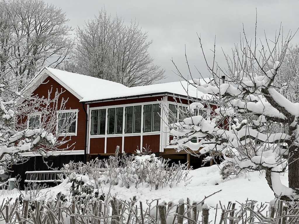

Är det vanligt att arkitekter bara vill rita nytt istället för att bygga om? Vi har en äldre sommarstuga som har varit i familjens ägo i tre generationer och kontaktade en arkitekt för att få hjälp att rita på en om- och tillbyggnad. Uppdraget var att hon skulle hitta ett bra sätt att höja taket och öppna upp mot sjön. Men hon sa direkt att "det blir svårt att få till något bra" och föreslog att vi istället river stugan och bygger något nytt. Det känns väldigt frustrerande att hon inte kan göra som vi önskar. Måste vi acceptera det eller finns det arkitekter som är mer specialiserade på ombyggnadwr? Det skulle ju kännas bättre för oss om det fanns kvar något av ursprunget eftersom släkten ägt den så länge.
Svar
Vad roligt att ni vill bygga om och till ert landställe och bra att ni tar hjälp att hitta en bra lösningar.
Det finns arkitekter som gör allt, tillbyggnader, ombyggnader och nybyggnationer.
Alla har lite olika ingångar till projekt och olika erfarenheter etc därmed ser lite olika lösningar.
Man ska helst välja arkitekt lite på vad arkitekten gör och har gjort tidigare, det är viktigt att det går ihop med det ni gillar och era förväntningar.
Med det sagt:
Så finns nog en del arkitekter som troligen inte tar för ”små” uppdrag, då det är svårt att få ekonomi i det hela på ev få timmar. Men även det varierar i branschen.
Mitt tips är att kolla vidare och hitta en som gärna vill ta an uppdraget och som gärna har erfarenhet av likande projekt tidigare.
Men var öppen till att arkitekten ser och förslås lösningar ni kanske inte sätt eller tänkt er ifrån början för att få det hela att bli bättre. Det är en del arkitektens uppdrag/jobb att förbättra utveckla ert projekt med utgång era visioner och tankar och inte bara rita upp något ni exakt i förväg att ni vill ha.
Du kan man anlita någon som bara gör det typ en ren en byggnadsingenjör eller så.
Dessa lösningar behöver nödvändigt inte göras via rivning/nybyggnation som ända alternativtet.
Ibland kan dock vara den ända riktigt bra lösningen, om det ej gå att bygga på eller till men bra resultat, om huset är dåligt skick, stommen för klen etc, men troligen finns det ändra lösningar men dessa kanske inte ekonomiskt försvarbara, eller passar arkitekten eller inte en bra lösning som dom vill stå för mot sin beställare.
I många fall kan ett helhetsgrepp med tex större ombyggnation av det befintliga, ge en bättre helhet i slutet, men det är svårt att spekulera i ert fall, utan att veta mer om projektet specifikt.
Lycka till med projektet och med att hitta en arkitekt som kan hjälpa er framåt.

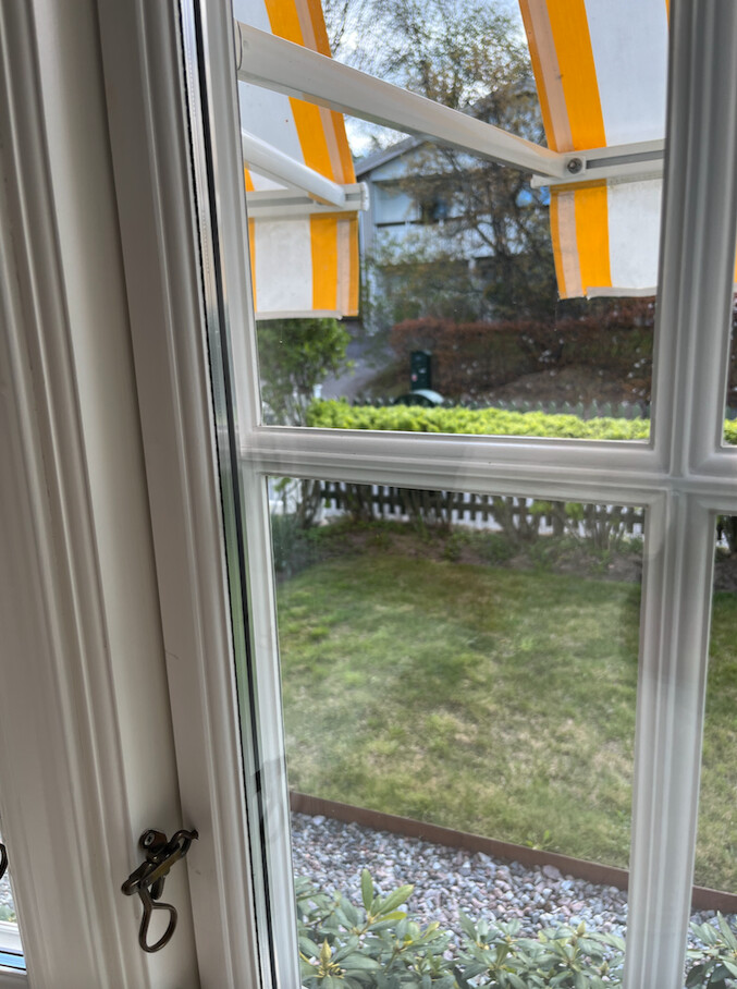

Ja det är hemskt, så otroligt oestetiskt. Ofta är ju även formaten på partierna oproportionella, för små, för låga, något för breda, passar inte in i fasaderna, hela intrycket blir fel. Finns överallt, man blir ju sorgsen....visst är väl ett sådant här hus vackert!!
Så här är våra "omoderna" fönster från 1989 tillverkade; äkta spröjs med vacker profilering, äkta trä både i bågar, spröjs och karmar. Förutom kassetten med ram i alu. Idag kan man få den pulverlackad i vitt, hade jag gärna önskat men fanns inte 1989.
Och det är möjligt att det ur energisynpunkt hade varit något bättre med dessa fula pålimmade spröjs (som jag avskyr) än att ha delat glas. Men varför bry sig? Vårat hus på 170 kvm drar endast runt 11,5 MWh el per år inklusive all uppvärmning, VV och hushållsel utan att vi på något sätt snålar med något av det

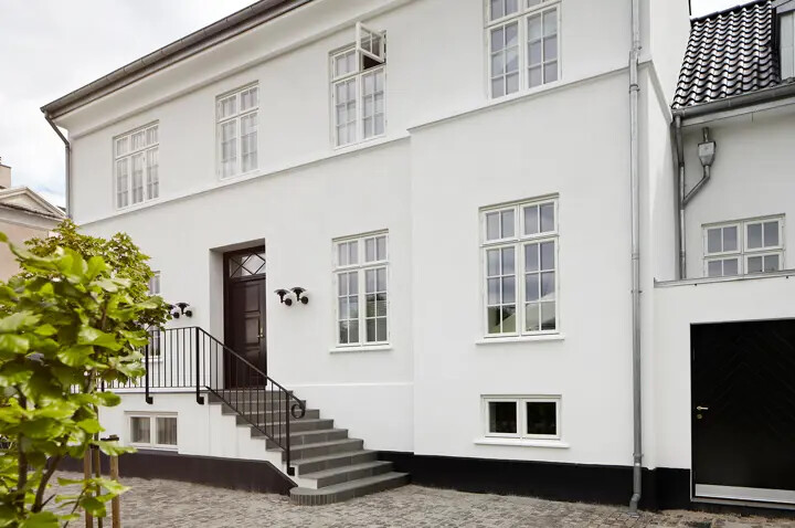

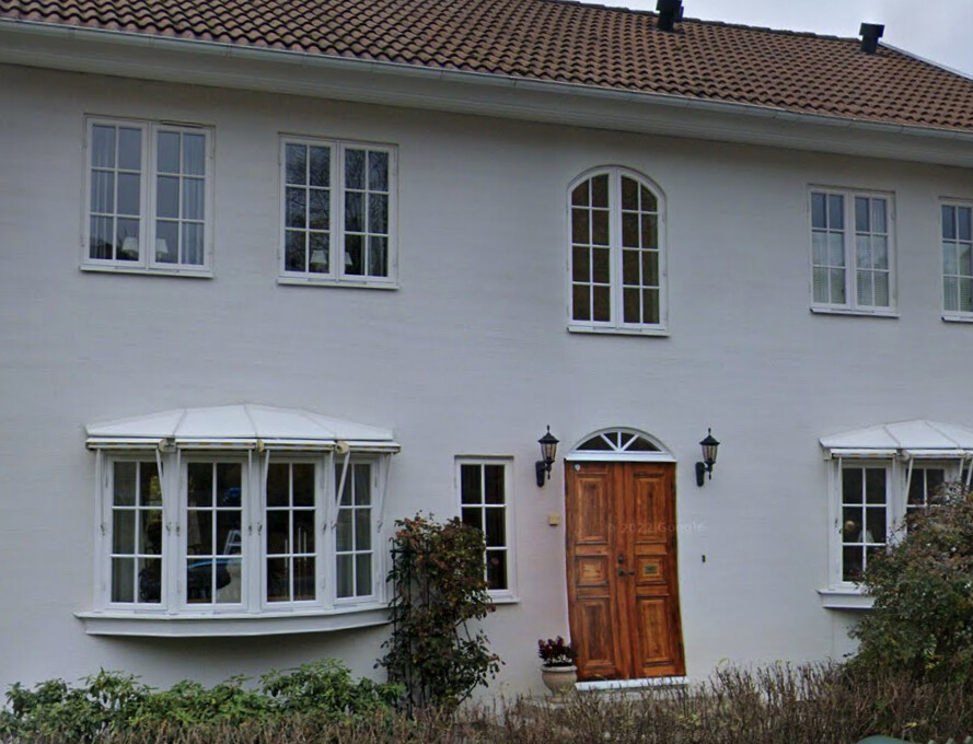

@krambriw
exakt, finns riktiga skräckexempel på snäpp och lim spröjs! Ofta är proportioner det stora problemet och där har även vi arkitekter mycket att lära oss om i historien utan att nödvändigtvis rita ”gamla hus”
Bra proportioner ger ofta vackra och tilltalande hus oavsett stil/tid.
Dina fönster är bättre än många, men personligen tycker jag att även två glas kasetten på insidan inte är så kul även om din spröjs är profilerad etc innåt.
Mest eftersom glaset insidan löper över den och reflektioner gör att den försvinner inifrån rummet. Då känns ändå rätt påklistrat ifrån insidan när det bara sitter på ytterglaset.
Men det blir bra på utsidan!
Är ibland ett alternativ om renoverar något gammalt och måste komma upp energikrav. Men riktigt genomgående spröjs är något helt ämnat och genuint.
Det finns alternativ där man lägger in en indelningslist inom glaskassetten i lägen där spröjsen går och sedan kompletterat med en inre profilerad träspröj också, då blir det väldigt bra, men det kostar och därför sällan görs.
Men avsett det så är alla dessa spröjs bara ett estetisk/historiserande tillägg i nybyggen då det har ingen annan funktion än det, mot vad spröjs har haft ifrån början.
