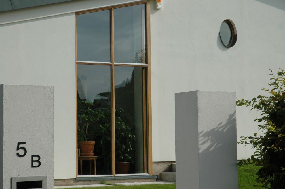

Fönstrens form, färg och placering är med och skapar upplevelsen av hela huset. Det gäller alltså att tänka till då husets ögon planeras. – Det är viktigare var fönstren sitter än att de är stora, menar arkitekt Inger Kahne.

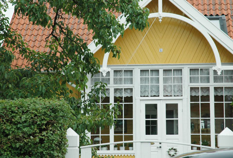

spröjsade fönster i Simrishamn

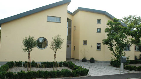

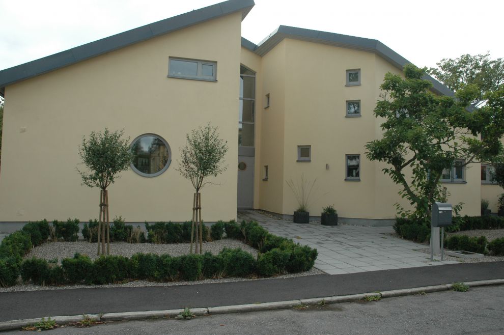

Finns det trender då det gäller fönster? Klart är i alla fall att vissa typer av fönster är mer populära än andra. Runda fönster är ett exempel.
– Runda fönster användes mycket på 1920-talet och används även i dagens moderna hus. Det behöver inte vara fel. Har man en trevlig utsikt kan ett runt fönster vara som en tavla ut mot det vackra, säger Inger Kahne.
Hon menar också att de ekonomiska och tekniska möjligheterna har gjort att fönstren har blivit större, som partier.
– Men det är inte så bra energimässigt. Det ställer högre krav på ventilationen då det är varmt och på vintern kan man behöva skärma av för att inte förlora för mycket värme och få kallras. Stora fönster ger inte automatiskt en kvalité. Det är viktigare var ett fönster är placerat.
Många väljer fönster med spröjsar för att kunna läsa in ett gammaldags uttryck. Det bästa tipset är dock att först kolla om det verkligen passar på hustypen.
– Spröjsar tar hand om ljuset och skapar skugglinjer. Men lösa spröjsar är inget jag rekommenderar, säger Inger Kahne och passar också på att varna för så kallade instickskarmar.
– Det kan vara bekvämt men det blir bara karmar kvar och nästan inget glas.

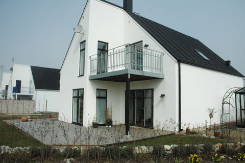

De flesta arkitekter strävar efter att placera fönstret långt ut i fasaden och får då kompromissa med dem som vill ha fönstret längre in av tekniska skäl som infästning och avvattning. Ett fönster som placeras långt ut i fasaden speglar lättare himlen och ger ett ljusare intryck än de som placeras i en ”glugg”. Om fönstersmygen blir djup, och allra helst vinklad, på insidan kan intressanta skuggspel skapas och ljuset letar sig längre in i rummet. Fönsternischen ska helst vara målad i en ljus blank färg för att bäst kunna reflektera det inkommande ljuset.
Många hus som är avsedda för gruppbebyggelse saknar fönster på gavlarna.
– Då kan man inte följa solens gång under dagen, påpekar arkitekt Inger Kahne från Göteborg. Att ta upp ett fönster i en för övrigt fönsterlös fasad kan ge ett otroligt tillskott, både utvändigt men framför allt i rummet.
fönster i olika former
Inger Kahne påpekar också att det är viktigt att tänka på möbleringsmöjligheterna och väderstreck när fönster ska placeras i en fasad.
Om huset ska tilläggsisoleras gäller det att vara noga med att flytta ut fönstren motsvarande tjockleken på tilläggsisoleringen annars bildas mörka ”gluggar” där ljuset har svårt att leta sig in.

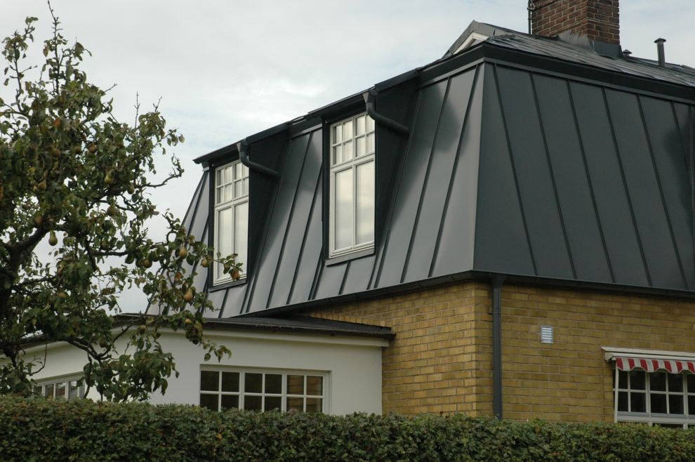

Har man ett gammalt hus där fönstren behöver åtgärdas är det bästa att hålla sig så nära originalutseendet som möjligt. Vet man inte hur huset sett ut från början kan man kolla med en arkitekt, antikvarie eller byggnadsarkiv. Inger Kahne tipsar också om boken Byggnaders särart som Boverket gett ut.
Sitter originalfönstren kvar kanske man ska överväga att ha dem kvar. Marknaden erbjuder kurser i fönsterrenovering för hemmafixaren, annars finns det firmor som gör jobbet med karmar, bågar och spröjsar.
Med nya tätningslister kan man komma en bit på väg och med en ny glasruta ännu längre.
– Det kan räcka med att byta det yttersta glaset för att sänka energiåtgången, säger Oskar Storm på Emmaboda glas.
Vill man ha det riktigt gamla utseendet med munblåsta glas finns den möjligheten också.
