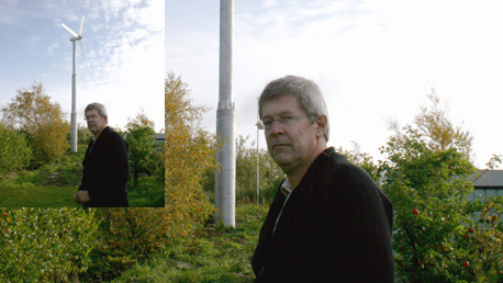

vindkraftverk
Mats Jepsen vid sitt vindkraftverk. Foto: Lars Bärtås.

Mats Jepsen gav emellertid inte upp. Efter att ha rekognoscerat marknaden vände han sig till det Skånebaserade företaget Liten Vindkraft. De resonerade om olika alternativ och till slut bestämde sig Mats för att investera i ett vindkraftverk på 12 kW. Den totala kostnaden uppgick till omkring 300 000 kronor.
– Jag beställde en grävningsentreprenör och fick därefter hjälp med gjutningen av fundamentet, vilket tog ungefär tre veckor. Den 25 juli förra året stod vindkraftverket på plats.
Bygglovet var inga större problem, men det korta avståndet till motorvägen påverkade beslutet om tornhöjd. Tornet är inte högre än 12 meter, vilket inte är optimalt.
– Tornhöjden bör vara upp mot 20 meter, men jag litar på att vindförhållandena kompenserar detta lite grann, säger Mats.
Även om vindarna verkar pålitliga, så har det varit lite värre med tekniken. Det började med intrimningsproblem under den första månaden och under sommaren 2009 upptäckte han att rotorbladen betedde sig konstigt.
– Det visade sig vara ett glapp i vridmekanismen som gjorde att snurran inte vred sig korrekt efter vinden.
Problemet är nu åtgärdat, men driftstörningarna har sänkt produktionen. Vindkraftverket har efter ett år levererat omkring 10 000 kilowattimmar, vilket är mindre än hälften av vad han hade räknat med. Han hade kalkylerat med en pay off-tid på 10-12 år.
– Premiäråret har knappast varit lysande. Men jag är fortfarande optimistisk och räknar med att avbrotten är ett undantag. Vindsnurran är tekniskt ganska okomplicerad och det finns inte så många delar som kan haverera.

Fakta Mats Jepsens vindkraftverk
  • Maxeffekt (generator)  12 kW
  • Spänning (generator)  360-420 V
  • Stallreglering: tornet vrids bort från stark vind
  • Direktdrift av generator (ingen växellåda)
  • Rotordiameter:  8 m
  • Tornhöjd 12 meter (rekommenderas 18-30 m)
