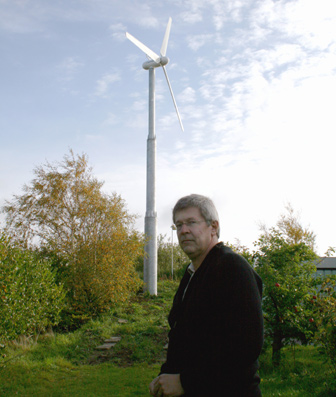

Sedan i fjol snurrar ett vindkraftverk på Mats Jepsens tomt utanför Helsingborg. Trots att tekniken periodvis strulat ångrar han inte investeringen på närmare 300 000 kronor.- I det långa loppet kommer det att löna sig, säger han.
Längs E6, någon mil söder om Helsingborg, hinner trafikanterna få en snabb skymt av ett litet vindkraftverk. Om man väljer att ta avfarten in mot Rydebäck upptäcker man att kraftverket tillhör en gård med en upprustad Skånelänga och ett intilliggande växthus. På gården bor Mats Jepsen och hans familj sedan 20 år tillbaka.
- Det gynnsamma vindläget här på skånska slätten ger bra förutsättningar för en vindsnurra, konstaterar Mats.
Mats Jepsen vid sitt vindkraftverk. Foto: Lars Bärtås.
Förutom vindläget finns det personliga motiv till att satsa på en förnybar energikälla som vindkraft. Mats har ett starkt miljöengagemang, men tillägger samtidigt att han inte är någon ”gröna-vågen-typ”.
- Med vindkraftverket gör jag en insats för miljön, känner jag. Men samtidigt är jag övertygad om att investeringen är ekonomiskt hållbar. I takt med att elmarknaden blir global kommer elpriserna successivt stiga och då bli min egen elproduktion allt mer fördelaktig.
Vindkraftverket levererar el till husets elpanna, men i framtiden har Mats tänkt sig att det också ska bidra med elvärme till familjens växthus. Där odlar de kryddor och blommor under sommarmånaderna.

- Jag beställde en grävningsentreprenör och fick därefter hjälp med gjutningen av fundamentet, vilket tog ungefär tre veckor. Den 25 juli förra året stod vindkraftverket på plats.
Bygglovet var inga större problem, men det korta avståndet till motorvägen påverkade beslutet om tornhöjd. Tornet är inte högre än 12 meter, vilket inte är optimalt.
- Tornhöjden bör vara upp mot 20 meter, men jag litar på att vindförhållandena kompenserar detta lite grann, säger Mats.
Även om vindarna verkar pålitliga, så har det varit lite värre med tekniken. Det började med intrimningsproblem under den första månaden och under sommaren 2009 upptäckte han att rotorbladen betedde sig konstigt.
- Det visade sig vara ett glapp i vridmekanismen som gjorde att snurran inte vred sig korrekt efter vinden.
Problemet är nu åtgärdat, men driftstörningarna har sänkt produktionen. Vindkraftverket har efter ett år levererat omkring 10 000 kilowattimmar, vilket är mindre än hälften av vad han hade räknat med. Han hade kalkylerat med en pay off-tid på 10-12 år.
