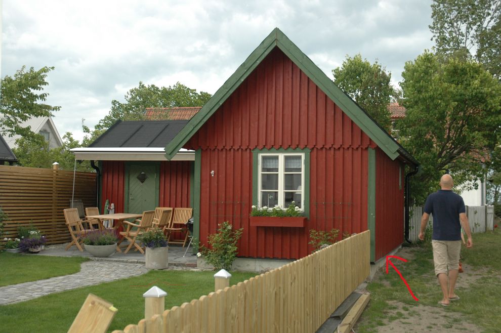

Torpargrund? Platta på mark? Källare? Grunden är kanske inte är det första du tänker på när du ska bygga hus. Vilken grund du än väljer måste den ha ett stabilt och torrt underlag. Detta underlag kallas undergrunden.
Undergrunden
Undergrund
annons
Husets grund har främst fem uppgifter. Den ska:
1. utgöra ett stabilt underlag till stommen
2. hålla huset torrt
3. isolera mot kyla
4. skydda huset mot radon
5. göra huset vackrare
Terrängförhållandena på tomten, dvs tomtens form och markens beskaffenhet, blir avgörande för hur mycket arbete som behöver utföras vid grundläggningen. Omfattande grundläggningsarbete kan bli dyrt.
Undergrunden
Vare sig du väljer att låta husets stomme vila på platta på mark, källar- eller torpargrund, måste det finnas ett stabilt och torrt underlag för grunden. Detta underlag kallas undergrunden.
Kommunen utför en viss översiktlig grundundersökning i samband med detaljplanläggningen. Därför kan kommunens tekniska förvaltning ge besked om markförhållandena på din tomt.
I vissa fall kan kommunen vid bygglovet kräva att byggherren låter utföra en detaljerad grundundersökning, en sk geoteknisk markundersökning. Denna kan ibland kosta bara några tusenlappar, men om man har otur uppemot 100 000 kr.
– Kostnaderna för en sådan undersökning varierar väldigt mycket, berättar byggnadsingenjör Bengt Bengtsson.
Markens egenskaper avgör hur undergrunden anläggs och vilken grund du sedan ska bygga. Det kritiska är markens genomsläpplighet för vatten. Vissa markslag binder vatten en längre tid och blir därmed känsliga för tjäle. Vid tjälskjutning utvidgar sig marken om den t ex består av lös lera. Där marken består av sand eller grovt grus är den mer genomsläpplig för vatten och relativt okänslig för tjälskjutning. Huvudprincipen är att grunden ska hållas torr.
– Man bereder undergrunden så att grunden får vila på ett underlag av grus eller stenmaterial som gör att vatten inte kan sugas upp i grunden, ett sk dräneringslager, berättar Bengt. Dräneringslagret ansluts sedan till den obligatoriska dräneringen runt huset.
