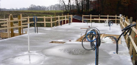

Våren 2009. Huset sätts ut och grundläggningen ska äntligen påbörjas. Men hur ska Mats hantera den lutande, ojämna tomten? Han hade under vintern mätt upp området där husgrunden skulle ligga och upptäckt att ”det slog på tio meter!”
Mats tog upp frågan om grunden med arkitekten Eva Arén. Hon hade tidigare påpekat problemet med höjdskillnaden och föreslagit en alternativ lösning till platta på mark: en källargrund i sutteräng. Men detta förslag ingick inte i ritningarna.

Mats anlitade en firma för grovschaktningen och när jobbet var klart bytte han till en annan firma som var mer specialiserad på husgrunder. Firman skötte bland annat dräneringen och indragningen av avloppsledningarna.
Men Mats ville också själv göra en arbetsinsats. Han bidrog med att forma grundsyllarna och fyllde i makadam.
– Jag ville prova lite kroppsarbete som omväxling till mitt stillasittande kontorsliv. Jag ägnade en semestervecka åt att forma syllar och fylla i makadam. Det blev den jobbigaste semesterveckan jag upplevt!
Syllarna göt man i betong som levererades med betongbil som pumpade ut betongen. Ovanpå syllen murade man sedan två skift med lecablock, som fungerar som grundelement – i stort sett en vanlig platta på mark.
Familjegård
Massivblocken under mark slammade man och isolerade utvändigt med fuktskyddande Isodrän. I samband med att man färdigställde grundbädden, anlände elfirman och VVS-firman för att dra in ledningar.

– Jag ville ha tysta mellanbjälklag och tittade på olika färdiga balksystem, bland annat Leca från Maxit. Ett annat alternativ var att platsgjuta bjälklagen, som möjliggör en mer kompakt lösning. Jag trodde att detta skulle bli för dyrt och komplicerat, men vid närmare undersökning insåg jag att den här metoden uppfyllde mina önskemål bäst, säger Mats.
I villor används som regel färdiga balksystem, men i Mats hus är bjälklagen istället armerade och gjutna som i ett flerbostadshus. När gjutningen skulle genomföras visade sig leverantören inte ha den betong som Mats beställt. Det enda som fanns till hands var en typ av betong som används för brobyggen.
– Arbetet kunde inte vänta så vi fick gjuta med brobetong istället. Det är ett betydligt dyrare material, men efter hårda förhandlingar fick jag det för samma pris som det material jag först beställt.
Hela driftssystemet – el, golvvärme, vattenledningar, ventilation, luftkanaler till eldstäder och kommunikationskablar – ligger idag ingjutet i husets betongbjälklag. Den stora utmaningen för konstruktören och arkitekten var att anpassa bjälklagen efter kraven på husets höjd. Bland annat var det omöjligt att få rum med ventilationsrör i normalstorlek, så istället fick man specialbeställa rör av mindre, rektangulär dimension.
