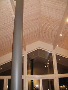

Har problem med att få våra spotar att fungera.
Bakgrund: Vi har precis haft slutbesiktning av vårt helt nya fritidshus beläget på Gotland. I kök/vardagsrum finns det två stycken limträbalkar. För att få juste belysning, både up- respektive downlight köpte vi skenor och spotar i en elaffär på hemorten för montage på balkarnas undersida. Skenorna, 1 st á 1 m samt 1 st á 2 m per balk samt fyra trafon á 150W monterades sedan upp av elektriker. På varje skena kan max 5/6 st spotar á 20W monteras.
Elektrikern informerar mig om att han "fick inte till det" - lamporna lyste, blinkade och slocknade om vartannat. Han undrar om trafona verkligen är "elektroniska"? (Anm. Hmm ... det kan man väl läsa sig till - står på trafona.) Han kan inte förstå varför det inte fungerar!
Jag kontaktar då elaffären där jag köpt materielet och de säger "självklart är trafona elektroniska", "men att både de och leverantören av skenor/trafon borde ha tänkt på att till 2 m-skenorna behövdes det andra trafon för att "orka med" ledningslängderna". För att få detta löst "kopplade" jag ihop försäljarn och elektriker telefonledes.
Jag erhöll två stycken nya trafon och hade med mig dem när jag besökte huset i mitten av december. Var nu nere i Trettonhelgen och trodde då i min enfald att allt skulle fungera, efter elektrikerns besök i mellandagarna. Men - NEJ! Exakt samma fel som tidigare - och de nya trafona är ej monterade.
Kontaktar idag först elektrikern och han säger nu att det inte är fel på trafona utan att det är dimmern som är för "tunn". Han säger att personalen i elaffären inte riktigt vet vad de pratar om, när jag frågar varför han inte monterat de ny trafona. Det hör till saken att karl'n endast har monterat en dimmer för alla fyra skenorna!! Han säger sig ha testat ett antal olika dimmrar (?)- utan förbättring och skall vid nästa tillfälle testa en på 1 000 W.
Kontaktar sedan elaffären och de vidhåller att de nya trafona skall lösa problemet. De vill själva kontakta elektrikern igen så att de kan lösa det här via telefon.
För en stund sedan har jag återigen kontakt med elaffä'n som nu har pratat med elektrikern. De säger att elektrikern inte fattar vitsen med de nya trafona och verifierar att han istället skall sätta in en ny dimmer på 1 000 W.
Självklart kommer elektrikern debitera sina åtrkommande besök i vårt fritidshus. Är det någon på forumet som vet vad det kan vara för fel? Är det en underdimensionerad dimmer eller något annat fel? Brukar man normalt sätta in EN dimmer till fyra skenor?
Undrar en som har noll koll på det elektriska

Dimmern måste kunna ha en trafo som last och trafon måste vara dimmbar. Hur många skenor man kan styra med en dimmer beror på hur mycket dimmern tål och hur mycket man lastar ner den med dvs hur många spotar. Den måste även ha en minsta last, annars blinkar det och har sig.

Det där med minimal last tycker jag låter som en mycket tänkbar förklaring (och det lär inte bli bättre av att han sätter en ännu större dimmer som troligen har en ännu högre mininmum gräns).
Annars är ett annat sannolikt problem att dimmern inte är avsedd för elektronisk traf. Elaffärens tanke om att koppla in fler trafos låter sjuk för mig. Man kan inte parallellkoppla transformatorer. Det hade varit en sak om varje traf hade kunnat få driva var sin skena. Här skulle elektrkern teoretiskt ha kunnat göra fel också, om de nuvarande 4 transformatorerna på något sätt är ihopkopplade på 12V sidan, det får de absolut inte vara. Så elaffären låter i mina öron som den mest inkompetenta i sammanhanget.
Ett annat tänkbart fel är ju frågan om var sitter tranformatorerna? Det får vara max 2m kabel (inklusive skenorna) från trafon till lampan. Detta gäller de allra flesta typer av elektroniska transformatorer. Det är visserligen lite långsökt att en alltför stor längd skulle ge just detta fel. Det handlar framförallt om radiostörningar, men har man mer än 2m kan lite allt möjligt hända.
Vad gäller kostnaden för detta så får ni nog bara hålla tummarna för att elektrkern inte debiterar hela felsökningstiden. Just detta är väl lite vad elektrker varnar för om man köper material själva istället för via elektrikern. Även om det skulle visa sig vara elektríkern som har gjort något fel, så kan han hävda att det skulle inte blivit fel om han fått montera material som han säljer och känner till bra. och skulle han ialla fall lyckas koppla ihop fel på sådant som han sjölv tillhandahåller så borde det gå på elektrikern.

Tack för era svar! Vet inte om jag blivit mycket klokare, men kontentan här är väl att det är ett dimmerproblem, eller ...... (?)
Har nu lite mer tid på mig och vill klargöra några saker;
På varje skena (både 1 respektive 2 m) skall sitta max 5 st 20W spotar/skena = max 110 W/skena och till varje skena hör en trafo på 50-150VA. Varje trafo är placerad bredvid sin skena. Elektrikern har i nuläget inte satt upp samtliga 20 spotar (se bilder).
Enligt elektrikern så är dimmern avsedd för elektroniska trafon (det var därför han undrade om trafona verkligen var elektroniska).
Enligt elaffären och leverantören av trafona och skenorna, så var inte tanken att sätta ditt ytterligare trafon, utan byta ut de två som var till 2m-skenorna, till sådana som skulle klara ledningslängden på 2m bättre (dessa är i och för sig storleksmässigt större men är på 105VA). Jag trodde i min enfald att detta var lösningen, alltså att det inte bara är VA-styrkan på trafon utan även andra inbyggda funktioner som spelar in.
Elektrikern har testat ett antal dimrar säger han och anledningen till att han nu vill sätta dit en 1 000W dimmer skulle vara att det kan vara något överhettningsskydd som gör att lamporna blinkar (alla lyser ju som de skall en liten stund, för att sedan börja blinka).
Kan förstå om en yrkesman kan ha synpunkter på materialval, men dessa grejor är ju levererade av leverantörer som proffs använder sig av (Maxel respektive Storel) och köpta i en affär där även proffs handar. När jag var på plats och diskuterade/
planerade placeringar av kontaktar etc med elektrikern, hade han inga synpunkter på att jag skulle köpa detta material själv (erbjöd sig inte heller att köpa in). Allt annat el-material är för övrigt inköpt av honom.
Ser fram emot fler svar!

Blinkar alla lamporna i takt? I så fall låter det som att det är dimmern som stryper, men om den gör det för att det är fel på en transformator eller för att dimmern är fel kan ju vara svårt att se.
Butikens svar att den nya trafon skulle tåla 2meters längden bättre låter skumt tycker jag. Låter nästan som de har dåligt samvete över ett känt problem.
