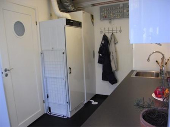

De bestämde sig för att göra så mycket som möjligt av jobbet själva. Under sista semesterveckan rev Mathias ut den gamla tvättstugan. Resten av arbetet har han gjort under kvällar och helger i två månaders tid.
Renoveringen av tvättstugan innebar att Mathias fick byta golvbrunnar, spackla, kakla, montera blandare, rör och förvaring; många arbetsuppgifter som också ingår i en badrumsrenovering.

– Vi fick klara oss på en 35-liters varmvattenberedare. Dottern Felicia gillar att bada, men det gick ju inte. Sedan fick vi ha tvättmaskinen i garaget och grovingången och förvaringen som brukar vara i tvättstugan hade vi ju avvecklat tillfälligt, berättar Mathias.
Förvaring i tvättstuga
Ordentligt med förvaringsutrymmen. Foto: Mathias Gillblad

Riktigt allt jobb kunde familjen Gillblad inte göra själva. De köpte in elarbeten, läggningen av våtrumsmattan och installationen av den nya pannan.
– Men det blev mer jobb än jag trodde, väldigt många olika moment, säger Mathias.
–Riva, spackla, slipa, såga, mäta, handla, köpa fel, handla, bila, koppla rör, brunnar, vattenläckage, torka, skruva och limma golvspånskivor, armera, gjuta, måla, tapetsera, skruva skåp, bänkskiva, blandare, sätta kakel m m.
Värmepanna
Nya pannan på plats. Foto: Mathias Gillblad
Mathias samlade ihop alla kvitton som rör renoveringen av tvättstugan och summerade kalaset till 70 000 kr, där 42 000 kr är en värmeanläggning. Det kostade alltså 28 000 kr att renovera tvättstugan, exklusive tvättmaskin och torkskåp som var relativt nya och som man kunde fortsätta använda ett tag till.
