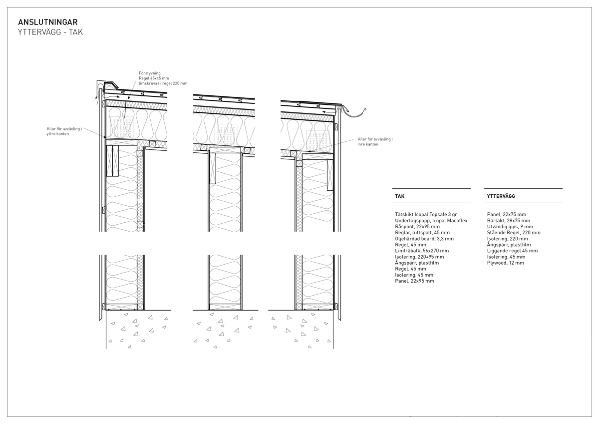

På det här sättet skapade Niklas och Elin konstruktionsritningar för husets kritiska delar; grund, väggar, tak och anslutningar mellan de två.

Ytterväggarna har de konstruerat med 220 mm reglar, innanför sitter en 45 mm regel där de drar elen. Den bärande innerväggen är 170 mm och den icke-bärande är 120 mm.
– Detta är i överkant men vi gillar rejäla konstruktioner, både ur hållfasthetssynpunkt men också för känslan man får från rejäla konstruktioner, säger Niklas.
Ytterväggarna får 265 mm mineralullsisolering och även innerväggarna kommer de att isolera för ljuddämpningens skull.
Konstruktionsritningen
Konstruktionsritningen. Klicka på bilden för förstoring.
Taket är ett kapitel för sig. Det är låglutande, bara fyra grader. Man kan lätt få problem med fukt när taket lutar så lite och vatten stannar kvar på taket. Lösningen på det problemet blir ett bitumenbaserat tätskikt på rulle, speciellt framtaget för tak med ner till 3 graders lutning.
– Med så låg taklutning ser man inte taket vilket gör att utseendet på ytmaterialet inte spelar så stor roll, men det gör däremot de tekniska egenskaperna, säger Niklas.
Tätskiktet på rulle fungerar också att lägga själv. Plåt valde de bort för att det är dyrt, men de funderar på att lägga plåt senare för att göra taket ännu säkrare mot fukt och mekaniskt slitage. Pannor var aldrig ett alternativ eftersom de kräver större taklutning.
I övrigt konstrueras taket med limträbalkar som är 56x270 mm och 7,6 meter långa, med en bärande innervägg. Fri spännvidd blir 5 meter. Ovanpå limträbalken ligger en 45 mm regel som gör att de kan isolera med totalt 360 mm.
– Det kändes viktigt att taket var rejält isolerat, säger Niklas.
